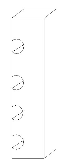

Jak by to opisać... Wygląda to jak kawał gumy z "wcięciami" na sprężyny od przednich amorów. Tego jest sztuk kilka, powsadzane "dookoła" amortyzatora, powciskane w sprężyny. Jak mi wyjaśnili panowie z serwisu, zakłada się to-to tylko na czas transportu - zadaniem tych odbojników jest rozparcie sprężyn. Zawieszenie się podnosi i łatwiej zapakować auto na lawetę i z powrotem (= większy prześwit). Przy "zerówce" się te odbojniki powinno zdjąć.
W załączniku bardzo schematyczny rysunek.
