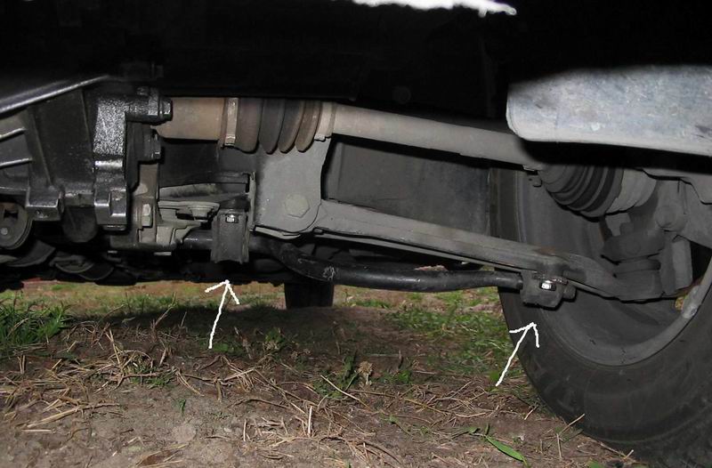

witam mam pytanie gdzie znajduje sie ta guma stabilizatora tak dokładniej mozesz opisac bo mi tez skrzypi tak jak u kolegi a moze jakas fotke dzieki i pozdrawiam a moze w jakiej wersji jest ja mam rok 1997 1.2 8v 5 dzwi niewiem.gif
