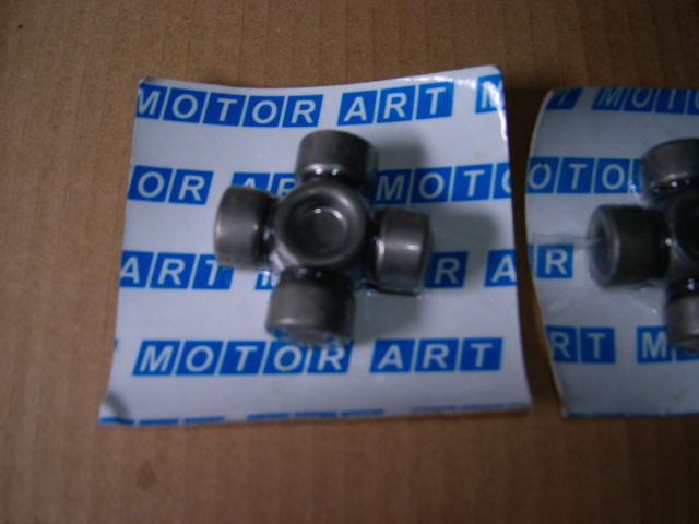

Czy takie coś znajduje się w środku tej metalowej obudowy?? Dzisiaj rozkręciłem dźwignię, użyłem zestawu naprawczego, lewarek wraca do pozycji luzu nawet jak wbijam jedynkę or dwójkę, trójki trzeba szukać?? Podobno dzięki tym krzyżakom wszystko bangla

to cos jest pod autkiem, i jak sie wyrobi trzeba szukać biegów. musiasz odłaczyć cały machanizm od skrzyni i wyjac całość z autka tazem z koszem który naprawiałeś

a jakieś fotexy gdzie to dokładnie jest bo nie zauwarzyłem tej części nigdzie

to po prawej stronie na drążkach to krzyżaki... tam pewnie będziesz miał luz...
Z tego co pamiętam i widać na załączonym obrazku tego niema w tym koszu tylko na końcu tych drążków nr. 14 i 11

Faktycznie są zlosnik.gif a jak to ustrojstwo się naprawia??

ten drążek sie w całości wymienia smile.gif kosztuje grosze
tylko pamietaj aby ustawic go dokladnie w tym samym polozeniu co jest oryginalny

a nie da się wymienić samych tych krzyżaków?? w końcu to część zamienna którą się kupuje bez drążka spineyes.gif

pewno się "jakoś" da.... jutro rozkminie temat i dam znać...
