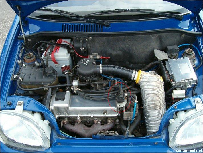

zapodaj fotę bo mało info....coś się pomoże...jak coś to priv

mi to wyglada na zaworek pochlaniacza par paliwa ale w dziwnym miejscy zamontowany... ale od tego marchewa sie nei zapali
zostal mi jeszcze jeden kabelek z wiazki -wtyczka na 2 piny w okolicy kolektora ssacego/cewek - napewno nie pasuje do tego zaworka od pochlaniacza.
i jeszcze czujnik temp mam w silniku na 3 piny a w wiazce jeden kabelek, temp wskazuje- ale do przy czujniku nie jest podlaczone wszystko- moze to ma jakies zaczenie?
