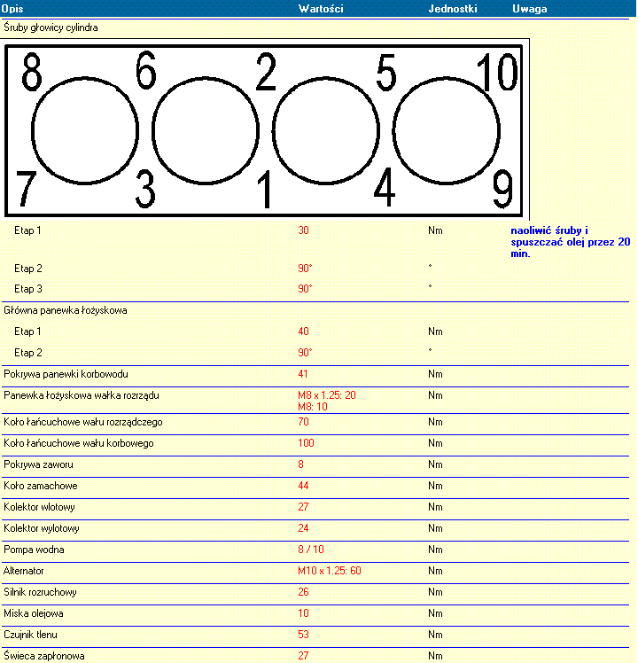

prosze klik
> prosze klik
a luknij a AD jak możesz jakie są w 16v
prosze klik
> prosze klik
> prosze klik

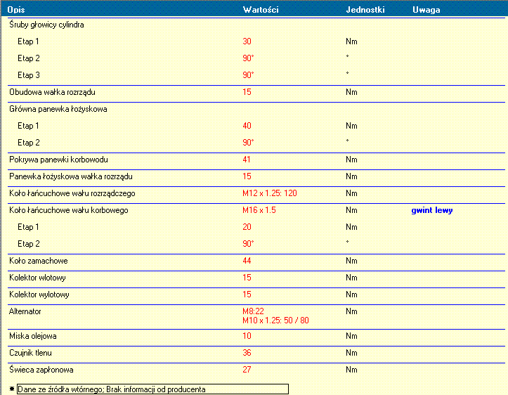

wg. eLearn do stilo
kapselki na pokrywie wałków 1,5daNm
glowica 3daNm + 90* + 90*
głowica górna (ta z wałkami) 1,5daNm
koło zamachowe 4,4daNm
pokrywa korby 4,1daNm lub 2daNm + 40*
podpora wału 2daNm + 90*
kółka rozrządu 12daNm (w punto 1 było 150Nm)
napinacz 2,5daNm
jeszcze coś chcesz?

to sa dane z serwisowki: info-tech
