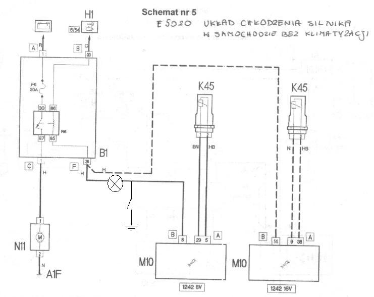

> prosze
najs bow.gif ... a jakiś opis do tego jeszcze co bym sobie nie narobił błędów przez pomyłkę

H1 - stacyjka
B1 - skrzynka przekaźników (pod maską)
N11 - silnik wiatraka
M10 - body
K45 - czujnik temperatury silnika
Nie jestem 'Wielkim Elektronikiem'z Pana Kleksa, ale na moje to wystarczy tak. Skoro body podaje mase na przekaźnik, to mase zarówno można podać przed body. Wtedy i tak żaden prąd nie popłynie do elektroniki (nie uszkodzimy mózgu). A żaróweczka zadziała zarówno w jednym jak i drugim przypadku
tak właśnie mam zrobione w seicento i tam komp nie głupieje ... ale tam jest OBD2 i co prawda działa na takiej samej zasadzie (też nie ma klasycznego termostatu ... MPI)
ale tutaj się właśnie wolę upewnić czy to ustrojstwo nie jest wyczulone na jakieś takie "obce" sygnały
oczywiścnie żaróweczka czy inna kontrolka np LED równolegle a nie w szereg jak na schemacie

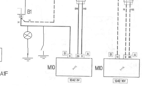

Jak dasz równolegle to tylko będzie jarzyć jak właczysz ręcznie. Ewentualnie można podłączyć żarówke przed przekaźnikiem ale to za dużo drutów.
Albo tak
> Albo tak
moim zdaniem tylko i wyłącznie tak ... tzn tak jest najprościej ...
i na tej lini tylko tak będzie świecić .... tak jak było poprzednio w szeregu nie miało prawa się zaświecić 20.GIF
teraz tylko niech jakiś druciarz mi potwierdzi że to nie wygeneruje jakiś błędów biglaugh.gifbiglaugh.gifbiglaugh.gifbiglaugh.gif
