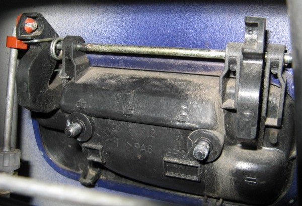

Pękła sprężynka taka mała znajduje się na bolcu klamki. U mnie też pękła i w końcu wymieniłem na pierwszą lepszą którą wyciągnąłem z rozwalonego zamka drzwi do domu. Rozbierasz drzwi odklejasz folię i widać tył klamki. Trzeba odkręcić te dwie nakrętki na klucz 10 zdjąć tą metalową osłonę i pozostaje tylko wycisnąć na zewnątrz plastik klamki. Trzyma się dosyć solidnie bo jest na zatrzaskach ale jak go sie podwadzi to wyjdzie, zresztą jak pomacasz palcami to wyczujesz jak to się trzyma.
EDIT:
Na zdjęciu powyżej u kolegi matia wszystko widać.
