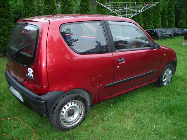

Witam ponownie. Po ponad 2 latach przerwy kiedy rozstalem sie z wami sprzedajac swojego seja 1.1 znow mam mozliwosc zagoszczenia za sprawa mojej kobiety. Po wielu poszukiwaniach Cienkiego udalo sie zakupic .... Seitka wink.gif Coz takie sa zakupy z kobitami, na szczescie z jej porfela poszlo 270751858-jezyk.gif
Teraz bardziej konkretnie:
Seitek jest z 1999 roku wersja Young czyli golas. Przebieg licznikowy 85 tys km. Z dodatkow ma jedynie listwy (pewnie ktos z poprzednich wlascicieli sobie kupil) i uchylane tylne szybki.
Ja ze swojej strony pozrywalem tylko wszelkie glupie nalepki (w tym czarne slupki), wymienilem: filtry,olej, klocki hamulcowe, dolozylem centralny zamek i alarm.
Niestety dzis po zatankowaniu do pelna okazalo sie ze zbiornik paliwa jest nieszczelny. Jesli ktos ma jakies doswiadczenia w tej materi (podobno we fiatach to typowe ze zbiorniki koroduja i sie rozszelniaja) to chetnie bym poczytal. Nie wiem czy warto inwestowac 250zl w fabryczny czy taki rzemieslniczy za 100 tez jest ok i wytrzyma powiedzmy te 5 lat ?
