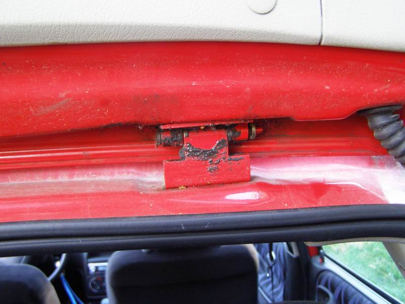

Ostatnio jeździłem z moją serce.gif trochę w plener i... zauważyłem, że tylna klapa na nierównościach "trzepie". Myślałem, że to tylna półka, ale po wymontowaniu objawy nie ustępują. Gdy zamknę klapę (hatchbag) naciskając wyczuwam luz (góra - dół) - czy Wy też tak macie? Poza tym, przy otwartym bagażniku sprawdzając poczułem luz w prawym zawiasie (foto). Co z tym zrobić? Czy może regulacja... albo coś innego co by pomogło...

Na pasie tylnym masz bolec przykręcony na dwie śruby torx, zatrzaskuje się na nim zamek klapy. Poluzuj sruby, opuść bolec niżej i nie będzie telepać klapą. Oczywiście z wyczuciem opuść bo bedziesz musiał trzaskać aby zamknąć wink.gif

Jeszcze ewentualnie gumowe odboje można ustawić.
