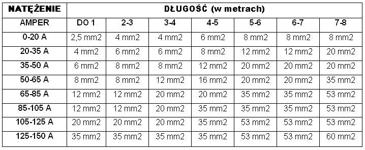

Ja z przyjemnościa poznam pierwsze prawo Puzola 893goodvibes.gif o zależności wartosci zabezpieczenia od dlugości przewodu zasilającego niewiem.gif
tu masz moje prawo
> tu masz moje prawo
Tu w żadnej rubryczce nie znajdziesz zależności wartości zabezpieczenia od dlugości przewodu niewiem.gif , chyba że Puzole widza "inaczej" smile.gif.
Dlatego ponownie pytam , gdzie to wyczytałeś ?
a jakie jest to Twoje wielkie prawo JW1?
Nie moje bo zasady w tym wzgledzie wymyślono zanim ja pojawilem sie na świecie ( a to juz troche jest smile.gif ).
Zabezpieczenie dobiera sie do przekroju przewodu bez wzgledu na jego dlugość .
Przekroje przewodow dobiera ze względu na zakladana moc strat i max wartośc prądu - tu wynikającą z mocy i napięcia zasilania 12 V.
