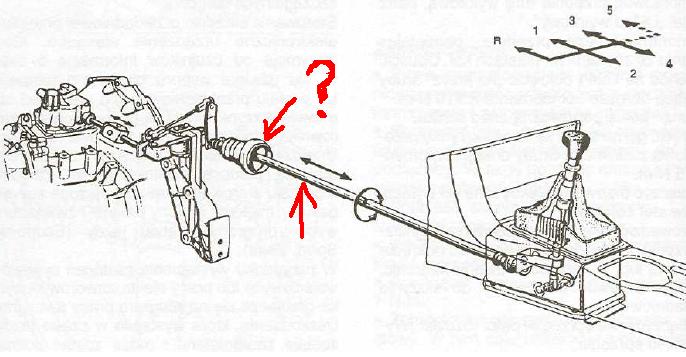

wlasnie znalazlem miejsce w ktorym brzeczy mi ten lewarek i takie pytanie (tam gdzie jest znak zapytania ) czy tam miesci sie jakas guma ? jak uniosę ten drązek do gory to wlasnie wtedy brzeczy (zaznaczony strzalką)
