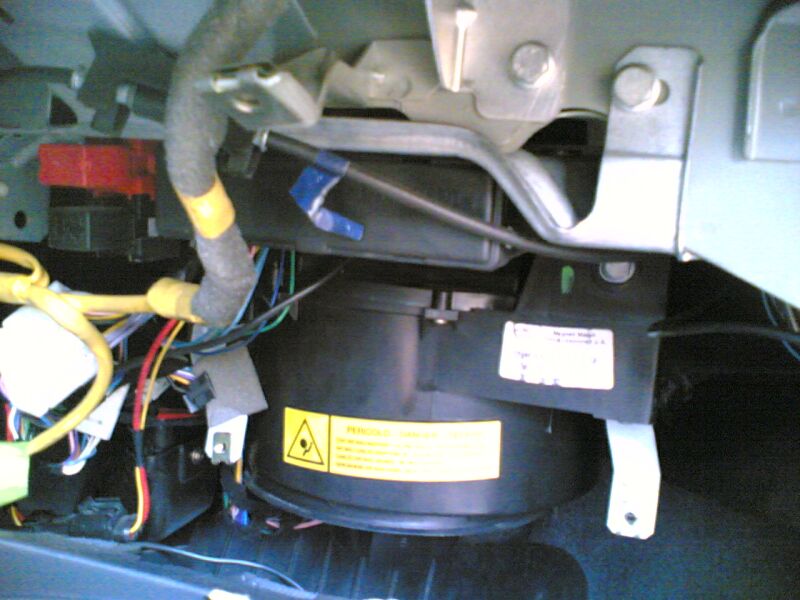

Korzystając z okazji że kolega e_norbert
ma rozkręcony schowek chciałem prosic o podanie numerów tych dwóch przekaźników co widać je po lewej stronie zdjęcia ( czerwony i pod nim czarny). Tak sie składa ze niemam u siebie czarnego i niewiem jaki byc tam powinien, ewentualnie jakby kolega wiedział od czego one są to poprosze o info.

Na razie skrecilem, ale jak podejde do tematu jeszcze raz, moze w sobote, to spisze

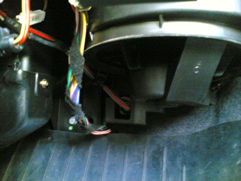

Musisz sie położyć i popatrzeć na dmuchawę od spodu tam zobczysz takie cuś->

Rzeczywiscie to jest pod wentylatorem
Ale niestety u mnie to wyglada calkiem inaczej. W mojej wersji Bravki (moze dlatego ze mam klime) te tzw oporniki zostały zamienione na układ elektorniczny na plytce wielkosci 2 pudelek zapalek z 1 scalakiem i innymi gowienkami oraz zarabistym radiatorem. Widac cholerstwo sie grzeje i w moim przypadku sie musialo przegrzac mimo zarabistego radiatorka
A wszystko wspanialej firmy..... Magneti Mareli (vel Magneti Bubeli). Całosc raczej nienaprawialna (przynajmniej z moimi zdolnosciami) - trzeba kupic cały układ- w ASO koszt okolo 350 + robocizna (wymiana). Na szczecscie w auto-samie maja po 250 PLN. Zamowilem, wymienilem sobie sam- gra i trabi. W szrot bawic sie ie chcialem bo zachwile mialbym ten sam problem

Poszlo na priv. Ale od czego one sa to nie wiem, a wyciagac swoich nie chce bo znowu cos mi sie sp...
