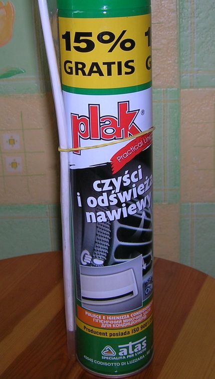

Ja dzisiaj odgrzybialem klimę specyfikiem za 18 zł o nazwie Plak.
Ciekawy jestem czy niska cena idzie w parze z niską skutecznością? Na razie smrodu nie czuć.

Czy to jest pianka czy tylko aerozol?
> pianka
Powinno być niezłe. Podobno aktywne pianki dobrze odkażają, ale trzeba jednorazowo wypsikać z pół opakowania.
pianka, zawaliłem nią cały parownik i kanały wentylacyjne aż się po pewnym czasie woda lała, nie żałowałem jej. Jak włączyłem nawiew na maxa to miałem prawie prysznic ze środkowych nawiewów

Tez czyscilem Plakiem wypsikalem calego i do nawiewow i na parownik, wymienilem filtr i od 2 miesiecy nic nie smierdzi.
Oby tak dalej
Też używałem tego Plaka i jest dobrze. Warunek jest jeden, tak jak pisali wcześniej koledzy najpierw parownik klimy DUŻO PIANY zlosnik.gif a później kanały wentylacyjne i będzie OK. 893goodvibes.gif
