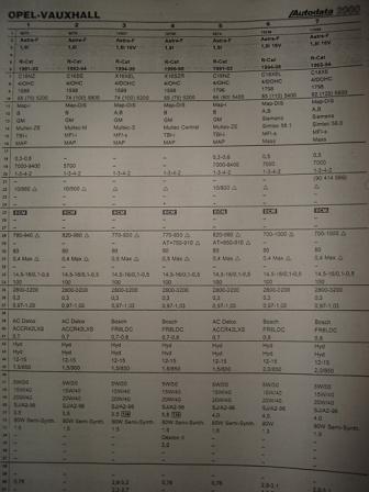

A tu jest fotka z autodaty, jest poadane dla naszych silnikow w naszym klimacie olej mineralny, polsyntetyku nie widze. Tj. nr lp. 48
> lp. 48
Sorki za jakosc tu powiekszenie
> lp. 48
shocked.gif jestem zaskoczony-przeciez po przebiegu 100kkm to można powiedzieć ze silnik jest dobrze ułożony a nie zużyty-mowa o normalnej eksploatacji
> lp. 48
Autodata się nie zgadza z Instrukcją Obsługi Opla ani z Sam Naprawiam. Wybacz ale bardziej ufam tamtym książkom, tymbardziej że obie w kwestii oleju silnikowego brzmią jednakowo.
