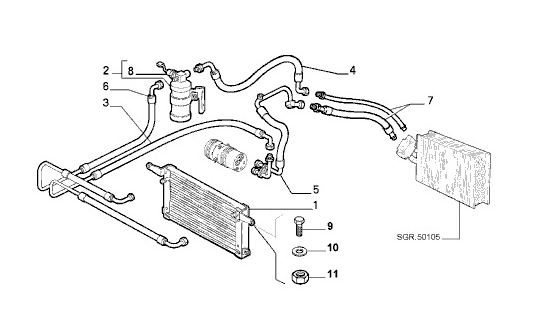

Wkleje schematy nagrzewnicy z Epera
No faktycznie inna troszke Wyzej i blizej nagrzewnica. Nie ma wlotu i wentylatora od tylu tak jak w standardzie Ciekawe jak sie w zimie ogrzewanie bedzie sprawowalo w takim schemacie hmm.gif
Nagrzewnice włożę około października do auta bo teraz nie mam czasu więc ogrzewanie będę mógł sprawdzić zimą jak działa skutecznie, na pewno zrelacjonuję smile.gif
