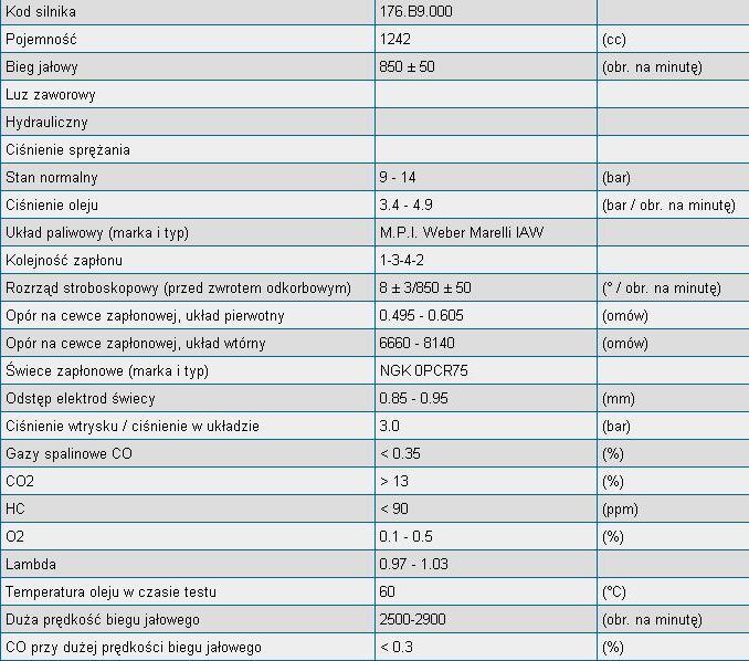

Jakby ktosik miał pod ręką podstawowe takowe dane to byłbym wdzięczny.

mam coś takiego, moze sie przyda ale nie napisaleś jakie MK zlosnik.gif wiec sprawdź sobie kod silnika czy to do twojego

Jak tak top jest ten silnik 176.B9.000

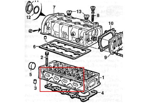

te z punto I (176 B9.000) miały 86KM a te zpunto II (188 A5.000) mialy 80KM. Ja za bardzo sie nie orientuje jak je odróżnić ale te z punto II mialy chyba przepustnice elektroniczna (bez linki). Punto I mialo takie mocowanie kolektora wydechowego jak w załączniuk.
