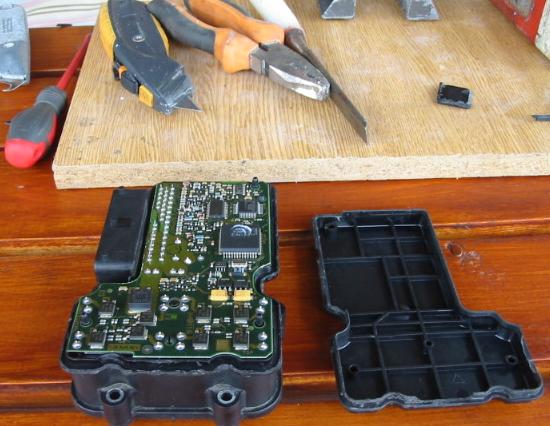

I tu się mylisz kolego bo własnie ją rozebrałem trochę drastyczną metodą ale jest do poskładania ,tak jak myślałem winny jest przekażnik po przeczyszczeniu styków "test wstrząsowy" nie wykazał usterki .Niedziela jest to nie mam gdzie kupić nowego przekaźnika
załączam fotę
w tle narzędzia zbrodni
przekaźnik niestety jest po drugiej stronie płytki.

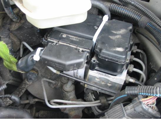

Tylko że ja swoją naprawiłem i próby drogowe wypadły nadzwyczaj zadawalająco a na pobliskich szutrach testowałem ABS funguje i jest wstząso odporny , nie tak jak dotychczas.
i jest odporny na dziury
na dowód fota zainstalowanej na próby drogowe.
Dekiel przypięty" trytytką" oczekuje wymiany przekaźnika.
Druciarstwo powiesz pewnie ale działa!!!!!

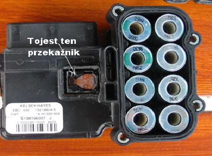

z płynem nic się nie dzieje cwanie to wymyślili zawory zostają a ty zdejmujesz tylko cewki zaworów jako całość z centralką sterującą więc spokojnie możesz to zrobić sam.
Problem zaczyna się później obudowa jest sklejona na kit podobny do tego co się wkleja szyby w samochodach.
Jak widzisz na poprzednim zdjęciu rozdzieliłem to wmiarę bezboleśnie kosztem jednego rozciętego palca .Niestety pompa i zawory są odpalane półprzewodnikowo i jedyny przekaźnik jaki istnieje żeby utrudnić znajduje się po drugiej stronie płytki i tu zaczynają się schody można wylutowaś wszystkie cewki zaworów i wszystkie piny wtyku następnie wyjąć płytkę.
Poszedłem na łatwiznę i z drugiej strony obudowy wyciąłem okienko w miejscu gdzie znajduje się przekaźnik. patrz fota
279216157-centralka2.JPG po odłamaniu obudowy przekaźnika( itak do wymiany idzie) i przeczyszczeniu styków układ pracuje prawidłowo. pozostaje tylko wymienić przekażnik i skleic z powrotem obudowę .
Jeżeli nie czujesz się na siłach to szukaj takiej centralki na szrocie i wymień ale nie wiadomo czy używka nie będzie waliła takich samych numerów. Jak znajdę czas to postaram się zmalować całego manuala oczywiście jak będzie zainteresowanie tym tematem.

> Marek dzięki za wiadomość. To z góry nie trzeba w takim razie pokrywy
> ściągać, tylko z tyłu mozna dostac sie do przekaźnika??
> pozdrawiam
Tak dostaniesz się do przekaźnika ale jak byś go chciał wymienić to punkty lutownicze są z z drugiej strony.
OK. waytogo.gifDzięki bardzo za pomoc. Jak sobie poradzę to dam ci znać.

No takie cóś napłodziłem
Klikać zasysać i naprawiać .
> Moze się komuś przyda
