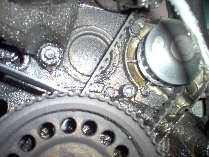

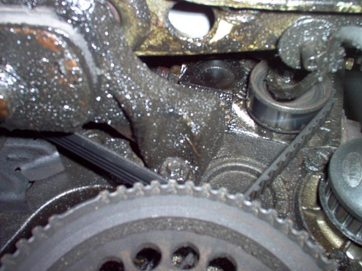

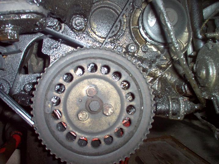

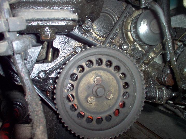

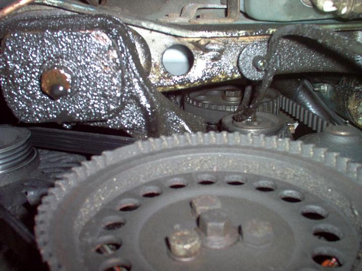

279152991-IM000105.JPG witam, pany moze ktorens z was podpowie skad to cieknie bo mnie juz lapcie opadaja:/ i nikt niewie co to jest sick.gif uszczelniacz na wale i na rozzadzie nowy cos firmy conservo czy jakos tak zlosnik.gif uszczelka pod głowicą getza , uszczelka pod pokrywa erlinga i osadzona na victorze , miska tez z 5 razy uszczelniana, ostatni raz na tym samym kleju co pokrywa i dalej to samo co przed wymiana uszczelek sick.gif wyglada jak by cieklo gdzies z gory bo od samej gory jest mokro, hmm w sumie tak nieduzo sie leje bo na 1000km trzeba tak z 100ml dolac , no ale jednak pasuje to zrobic bo szkodas paskow i szkoda zeby ciekło !! , pomoze ktos bo naprawde ja juz niemam pojecia co to moze byc i goscie w aso tak samo sick.gif
a jakbys sprobowal umyc ta strone silnika ? , albo jakims preparatem do tluszczow , piekarnikow czy cos powycierac to wtedy bys wiedzial , ja tak ze skrzynia robilem
a któryś z broków nie jest walnięty?
Musisz przeczyścić to troszkę i zobaczyć bo narazie to wsio jest uje..... i nic nie widać sick.gif
yyy a co to brok? bo pierwsze wogule słysze taką nazwe smile.gif i jak je sprawdic
> yyy a co to brok? bo pierwsze wogule słysze taką nazwe i jak je
> sprawdic
Pierwsze co zrob to zainwestuj w ymycie silnika i po umyciu obserwoj skad sie leje grinser006.gif Tak bedzie najprosciej
> takie zaślepki w bloku
kup sobie spray do tarcz hamulcowych smile.gif super odtluszcza i zmywa caly ten syf smile.gif potem patrz gdzie zaczyna przeciekac smile.gif
Musisz umyć ta część silnika, i wtedy po jeździe oblukać, napewno będzie widać skąd i gdzie ten wyciek. Bo na razie jest to tak wszystko ufaflane, że sam miałbym problem z dojściem, gdzie jest przeciek. sick.gif
karcher w łapki albo spray do mycia silnika moze byc wszystko łacznie z upg i simerem bo bardzo rozzygane to jest przez koła pasowe..trza myc i sledzic
Do mycia to pedzel w jedna lapke i nitro w druga i schodzi olej ladnie.
Ludzie po co kupowac jakies detergenty spraye, szmery bajery, jak można kupic zwykly acetylon.
Samemu mi cieklo tak że spod miski kapało, wymyłem dobrze bok silnika, szczykawka wyplukalem miejsca gdzie wystepują uszczelniacze, i przestało tak lać jak lało.
Pozatym co do uszczelniaczy przypadkiem, przy wbijaniu nie wchodizly one za ciasno???
> one za ciasno???
hmm uszczelniacz na wałku wlazł w sam raz nietrzeba bylo go mocno zabijac ale z tamtad napewno nie cieknie a co do wała były problemy z wyciagnieciem go i z wbiciem nowego, ale to raczej tez nie z niego bo z rana kolo jest suche tylko po misce ciekną w dwa strumienie a pod autem pare kropel
kurcze stawian na uszczelniac zna wale jednak.
Ale mowie ci szyczkawka w dlon wymyj wyplukaj wszytko jak sie da, i zobacz czy ustanie, bo umnie ustalo po takiej operacji.
ale ze co aceton rozduje uszczelke czy jak bo nierozumiem troszke ze po umyciu silnika przestalo lac zlosnik.gif
