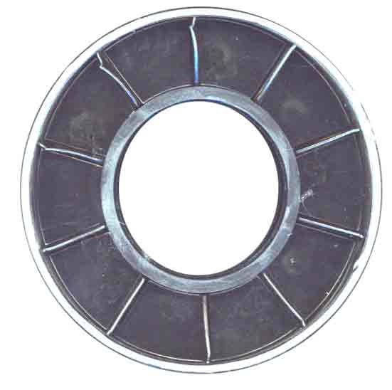

Mi pasek scielo wczoraj - podobno rozwalil sie napinacz. Dalem:
pasek contitech 1840 - 68
rolka napinacza - 60
rolka napinacza Ruville (?) - 132
robota - 60
Ale sa i gorsze wiadomosci. Pasek chyba sie lekko slizga (charakterystyczny dzwiek) i czasem lekko zahalasuje przy zwiekszaniu obrotow. W dodatku w okolicy paska znalazlem plastikowe kolko fi 5 cm, jak w zalaczniku. Cos spieprzyli?
za sam pasek = nie pamiętam marki, ale jakiejś średniej jakości dałem z wymianą 40 zł rok temu
No to juz wiem.
Rozwalila sie fabrycznie nowa rolka, zapewne wada fabryczna. To co na obrazku to wlasnie fragment rolki. Szczesliwie rolka rozpadla sie na 2 elementy nie uszkadzajac niczego wiecej. Mechaniory mowia, ze pierwszy raz widza taki obrazek.
W tej chwili mam nowa rolke, firmy Ruville, poprzednia byla jakas inna. Mam nadzieje ze ta bedzie hulac bezproblemowo. smile.gif
