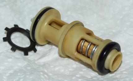

> 2. Czy w okolicach filtra paliwa jest termostat i po co?
Na to pytanie już sobie odpowiedziałem - jest malutki termostatyczny zaworek, który odcina paliwko, jak się silnik przegrzeje.

> a masz fotkę?
A mam
