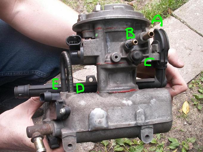

tak wyglądało zdjęcie
a to jego opis, Cytuję:

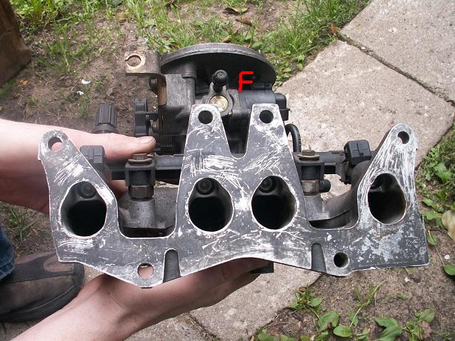

A,F - podgrzewanie
B - filtr z węglem aktywnym
C - mała odma
E - regulator
D - seria to to nie jest...no chyba,ze Palio - to będzie MAP...bo w Punto krociec do mapa jest z tyłu kolektora...

to chyba byl moj watek hmm.gif nie chce mi sie szukac to zrobilem od nowa zlosnik.gif
A-F podgrzewanie przepustnicy
B opary par paliwa
C mala odma
D mapsensor
E regulator na listwie paliwa
masz racje seria to to nie jest bo kolektor przystosowany do 1,1MPI, widac tam nawet wkrecony MPIkowy mapsensor ok.gif
