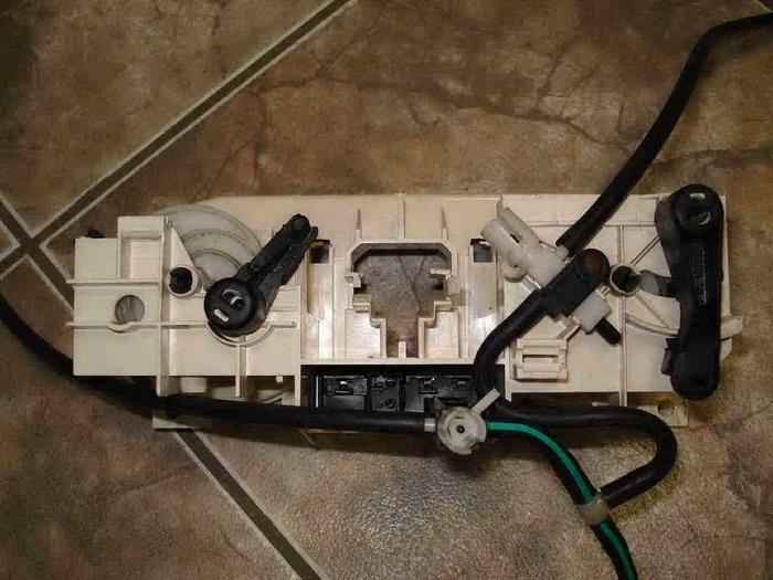

U mnie wystarczyło namierzyć zaworek sterujący (taki dwójnik pod pokrętłem temperatury, dochodzą tam wężyki podciśnienia) i przesmarować go z zewnątrz smarem lub oliwą. Zaworek ma taki plastikowy wystający bolec i to on u mnie nie chciał się chować. Zwiększając temperaturę, bolec się chowa, natomiast dając temperaturę na minimum powinien się wysunąć. Po smarowaniu jest OK smile.gif

fota bodajże kolegi electro:
Widać na niej zaworek który jest dociskany przez pokrętło.

już wszystko OK włączyłem parę razy klimę i poruszałem pokrętłem od temp, i wróciło wszystko do normy smile.gif a co do rozebrania konsoli i przesmarowaniu wyłącznika to dobry pomysł
teraz się zastanawiam, czy ma z tym coś wspólnego to, że pokrętło ciepło/zimno nie daje się przekręcić do samego końca skali "zimno" - brakuje mi tak z 0,5cm hmm.gif
