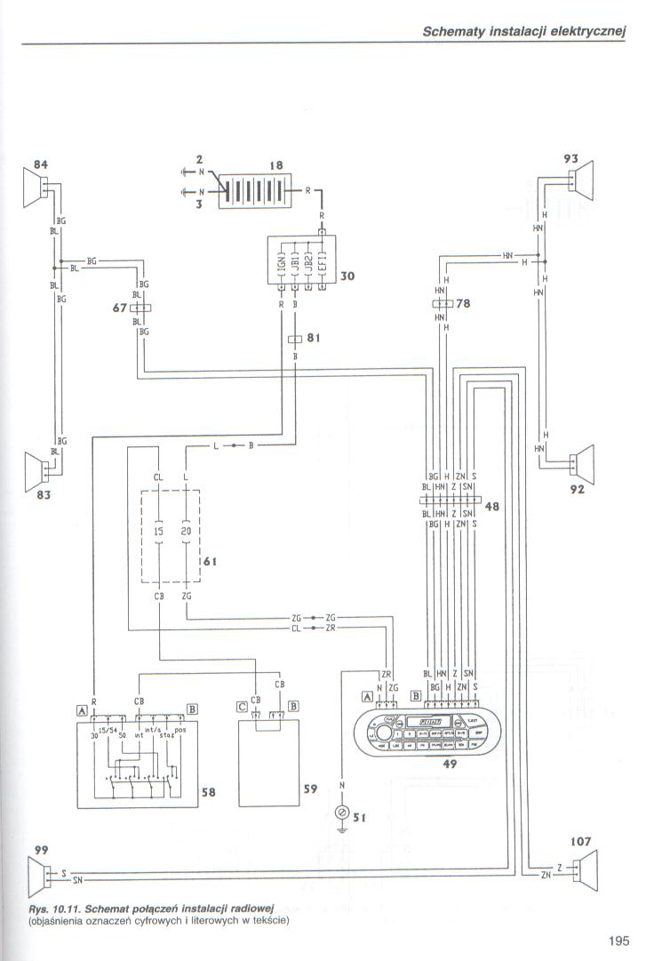

Ma ktoś może jakiś schemacik ?? Potrzebuje się dowiedzieć jak podłączone są głośniki ;> Czy ten przedni zestaw dwudrożny idzie przez jakąś zwrotnice ?? filtry ??

Nie ma tam zadnej zwrotnicy, sa połaczone na krótko
to bardzo dobrze w sumie ...
a nie ma nikt schematu tej instalacji ... ??
ktos tam pewnie ma...
w załączniku
> w załączniku
podziękował 20.GIF ale to aż dziw że to tweeterów nawet żadnego filtra nie dali icon_eek.gif

Albo kupujesz tweeterki z kondensatorami albo ze zwrotnicami, które mają dopasowaną do nich częstotliwość podziału, trudno żebyś potem musiał szukać głośniczków które przenoszą od np. 2500 hz.
hmm nie za bardzo cie rozumiem co ma jedno do drugiego ?? pisze ze dziwne ze magicy w fiacie podpieli tweetery bez zadnego kond/zwrotnicy ....
> kond/zwrotnicy ....
ZTCW tweeterów nie ma w standardowym wyposażeniu, więc to i tak sukces, ze w ogole jest instalacja.
> kond/zwrotnicy ....
O cudotwórcach z fiata dopiero teraz piszesz, myślałem że sam podpiąłeś głośniczki z nadzieją że jest tam zamontowana zwrotnica. A kondy są małe, może są zabudowane a wystają tylko kabelki?
