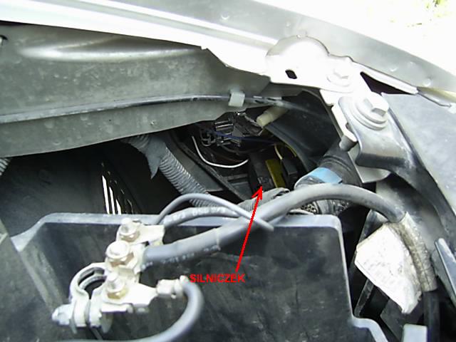

Witam. No i już po robocie, trwało to 2 godziny ale jest ok. Zrobiłem to trochę inaczej niż koledzy, ale do żeczy.
Najpierw lewa strona.
Po odkręceniu widocznych na zdjęciu śrub opuściłem zbiornik na płyn.
Wygląda to tak
Tutaj już widać cały silniczek jak na dłoni
Teraz wystarczy go wyciągnąć i odpiąć przewody (Uwaga silniczek trzymają dwa wkręty)
Teraz kolej na prawą stronę normalnie tragedia ale nie ma co się załamywać.
Najpierw należy zdemontować pokrywę akumulatora,
I wyciągnąć akumulator. Wygląda to tak
Następnym krokiem było odkręcenie całej podstawy pod akumulatorem jest ona zamocowana na 3 śrubach M10
Po odkręceniu odsunołem podstawę w bok w kierunku silnika i miałem można rzec idealny dostęp do całej lampy.
Zostało wymontować silniczek i po wszystkim
Składanie tego wszystkiego do stanu pierwotnego to błahostka. Czynności wykonujemy w odwrotnej kolejności.
Mam nadzieję że komuś się to przyda.
> strony odwrotnie
