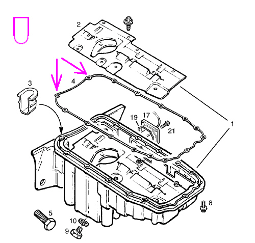

Panowie - mam pytanie
za załączonym obrazku zaznaczyłem dwie śruby mocujące miskę do silnika - czy dostęp do nich jest od dołu przez taki "tunel" o kształcie, jak w lewym górnym rogu??

Tak, dostęp jest przez tunel. Nie masz tunelu/otworu, czy śrub ? Śruby to e-torxy. Pisz na priva, mam ich trochę jeszcze

tunele mam smile.gif, tylko nie ma śrub... puste otwory...
oleju mi nie ubywa, ale to nie o to chodzi
tylko jedna rzecz mnie niepokoi - czy jeżeli te otwory takie odsłonięte jeździły to czy jakiś syf się tam nie dostał?
żeby się nie okazało, że wkręcę śrubę - i ani jej dokręcić, ani wykręcić...
jak myślicie - samo sprężone powietrze do przedmuchania wystarczy?
edit: no w końcu wiem czemu to auto takie pechowe.... ja ma 13 śrub w misce olejowej!!! hehe - wszystko jasne....
Otwory nie wchodzą do miski olejowej. Wystarczy je przedmuchać.
