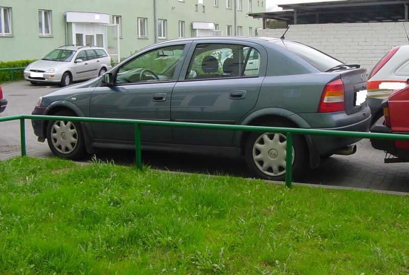

Ja mam sprężyny z tyłu od kombi, samochód trochę jest pochylony do przodu, ale ma bardzo ładną sportową sylwetkę. Poprzedni właściciel wstawił, bo szorował na spowalniaczach na swoim osiedlu.

Dzięki "Master22221". Mam prośbę jeżeli to nie byłby kłopot dla ciebie czy mógłyś zmierzyć jaka jest teraz u ciebie w asterce wysokość od ziemi do najwyższego punktu nadkola. Chodzi mi o tą wysokość jak podałem na załączonym zdjęciu.
Pozdrówka.
Pełny opis, bo chyba krzywo stoję, widok samochodu "z góry":
65,5 cm --- przód --- 66,5 cm
fi koła 60,5 cm-------fi koła 61,5 cm
lewy bok________prawy bok
67,0 cm ---- tył ---- 68,0 cm
fi koła 61,5 cm ----- fi koła 61,5 cm
A to sposób pomiaru, żeby było jasne dla innych.
Opony 195/65R15, podaję, bo bez tego ten pomiar na nic, jak masz inne kółka. Podałem też średnice kół, bo zużycie opon i ciśnienie mogą być różne, jak u mnie... Trochę dziwnie niesymetrycznie wyszły mi pomiary, zwłaszcza tył, bo przód chyba oczywiste różnice. Muszę jutro sprawdzić ciśnienie i stanąć na równej poziomej powierzchni.
A tak wyglądała moja Asterka 2 lata temu::
Pozdr.
Wielkie dzięki master22221 za fatygę. Wachałem się co do wysokości, ale teraz to już moge w ciemno kupować te sprężynki od kombi. Ja z tyłu wysokość mam 63cm ale i opony mam też niższe bo 195/60R15 chociaż średnica jest ta sama co u ciebie bo 60,5 cm.

> Spójrz wyżej, jak wygląda Astra G ze spręzynami z tyłu od kombi, cały
> obrazek nie wszedł na serwer, ale widać "sportowe" pochylenie
> budy. Pozdr.
No teraz to mam porównanie smile.gif bo nawet identyczny kolor mam swojej. Rzeczywiście fajnie wygląda. Bardziej agresywnie. ok.gif

Dziś właśnie wsadziłem do swojej asterki sprężyny od kombi. Wygląda fajnie (lekko zadarty tył - ale bez przesady). Zatankowałem dwa zbiorniki benzyna i gaz, obciążyłem bagażnik czym mogłem i dwóch kumpli siadło na tyle.... i co?.. I nic nie dobija. Objeździłem wszystkie dziury w okolicy - pełen komfort! Dzięki "master22221" za pomoc i zdjęcia a także innym za propozycje rozwiązania problemu. Ja już mam go z głowy! zlosnik.gif
