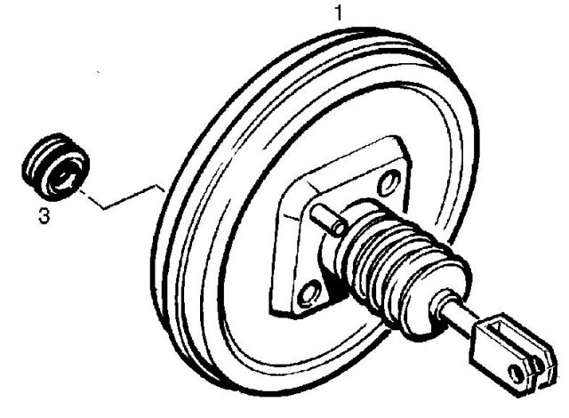

Mam uszkodzone serwo hamulców, podczas hamowania słychać syk i podciśnienie maleje, faluja obroty, maleje skuteczność hamowania. Postanowiłem odpiąć wężyk podciśnienia od serwa, ale nie wiem jak? Jest wciśnięty w gumowe oczko (3) w otworze serwa (1), ale wyciągnąć go nie mogę, a nie chcę go zepsuć...
Za tydzień mam wizytę w serwisie i wymianę serwa, do tego czasu chcę jeździć bez serwa - wspomaganie i tak nie działa (muszę silnie cisnąć na pedał hamulca, da się ostrożnie jeździć), chociaż silnik będzie pracował jak należy, bo teraz łapie lewe powietrze, muli się, ma mniejszą moc i wzrosło spalanie.

zalacznik sie nie odpala-tak jakby do konca na serwer sie nie wrzucil. mocno musisz za węzyk pociągnąc napewno wyjdzie.on ma takie oczka gumowe i one trzymaja go w serwie.u mnie jest to samo ze pedal robi sie twardy no ale nie odrazu tylko po jakichs 3 razach. i jak na zapalonym napompuje go do twardego to tez podnosi lekko obroty, mechanik co ma to naprawic twierdzi ze to wacum jest do regeneracji,sory ja tak ze spania wstalem,u ciebie nie wystepuje wakum
Dzięki, zdjąłem, trzeba ciągnąć do siebie przechylając w dół i wyjdzie!!! Pozdr.
