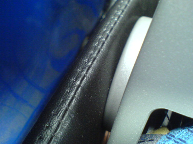

dokładnie u mnie też skrzeczą, bo obcieraja o fotel o własnie tak 279238855-DSC00139.jpg279238855-DSC00140.jpg

widać nie u wszystkich jest jak "u innych" , osobiście nie polecam tych paneli sick.gif
