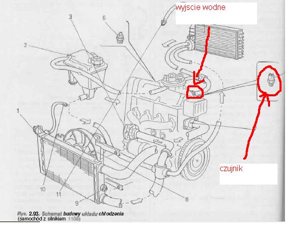

masz może kod tego czujnika z EPER'a. I gdzie tak mniejwięcej jest to wyjcie wodnre bo ja lajkonik jestem w tym obszarze.

wyjscie wodne jest w glowicy, stanowi jedna calosc z kolektorem ssacym i wychodzi od niego waz ktory idzie do nagrzewnicy ok.gif w wyjscie wodne masz orginalnie wkrecony czujnik dwu pinowy a potrzebujesz trzypinowy zlosnik.gif jaki ma nr niewiem.gif poprostu musisz szukac czujnika cieczy trojpinowego ok.gif
