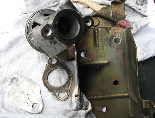

Panowie i juz Marysia po "operacji"
moze sie komus przyda- podczas wyjmowania tego "dziada" spokojnie mozna sie posiłkowac PDF ze smietnika by chevy- dodałbym tam tylko ze podczas wyjmowania tej blaszki za Egr - nalezy zwrocic na odpiecie 2 kabli (sa na takie spinki do tej plaszki przypiete) z tylu , oraz na 2 wiazki kabli z prawej strony tej blaszki - a potem juz zgodnie z opisem by chevy:)
miejsca tam nie za duzo ale spokojnie pomału da sie zrobic- i teraz temat tej blaszki - nie warto robic tego z puszki od piwa - owczem piwo wypiłem ale puszki nie wkładałem - po prostu PANI ZONIE po cichutku wziałem brytwanke do pieczenia ciasta - super blaszka i jeszcze w dodatku zaroodporna a nie jest gruba- po prostu w sam raz- i ma sie pewnosc ze sie nie przepali - wiec polecam takie rozwiazanie:)):) bardziej pewne od tej puszki
przy okazji - moze ktos bedzie wiedział jaka jest mniej wiecej temp w egr???
a wracajac do tego egr- dopoki nie sprobowałem nie wiezyłem - jest SPORA róznica- zwłaszcza pod gore- auto mi juz nie dymi i lepiej "ciagnie- nie ma juz tych skoków
na bank egr był u mnie przyczyna tych szarpniec i kopcenia podczas wyciazonej pracy - no pod gore- ale u mnie nie koniescznie egr był zepsuty - chyba sie tylko do konca nie domykał - na zdjeciu pokazałem blaszke i zabrudzenie- własnie w tym miejscu nalezy podłozyc podkładke (wg najlepsza opcja- najlepiej dojsc:))
ps- podjechałem wczesniej do ASO i powiedziałem ze EGR mi siadł - pierwsze co to walneli mi 600zł za nowy:) a potem szybko - ze jest drugie rozwiazanie - blaszka i ze tak kazdy robi i ze to tylko ekologia:))):
wiec na razie odpukac- polecam blaszke:)
ps- gdyby ktos chciał wiecej zdjec tego ustrojstwa - pisac- powysyłam - porobiłem spora sesje:))):
i pomoge jak cos:)
pozdr i dzieki wszystkim za pomoc:)
... superek 20.GIF ale ja to chyba sie z kolegą omówię na mały "spocik techniczny" i zrobimy taki myk u mnie hmm.gif zostało coś kolegdze może z tej brytwanki wink.gifwink.gif (a na razie poproszę o pozostałe fotki na [email protected])
Ja tez u siebie zaslepiłem EGR balchą żaroodporna... niecały miesiąc wytrzymała. Wg mnie najlepsze miejsce na zaślepienie EGR-a jest tuż przy kolektorze ssącym, tam nie ma juz takich wysokich temperatur.

Fajnie że lepiej ciągnie. Ale jest drugi aspekt- czy jest różnica w spalaniu? hmm.gifPodobno ( zaznaczam podobno) spalanie powtórne spalin powoduje mniejsze zapotrzebowanie na paliwo, gdyż dopala niespalone resztki paliwa.
Proszę kolegów, którzy zaslepili to cholerstwo o opinię czy jest róznica w spalaniu. A może będzie mniej palił jeżeli jest mocniejszy?

miałem zaślepiony przez jakieś 2 m-ce i też różnicy w spalaniu nie zauważyłem
nikt na taki pomysł nie wpadł
a teraz już nie masz ??
> sam sie naprawił (znaczy kolega) czy został wymieniony na nowy
sam go schrzaniłem przy czyszczeniu i sam naprawiłem ( urwał się kawałek srubki od trzpienia zaworu przy próbie odkręcenia nakrętki ) wink.gif
a naprawa okazała się możliwa dzięki częściom z używki , którą otrzymałem od pewnego życzliwego kącikowego kolegi z centrali waytogo.gif
czyli wychodzi na to, że zamiast zaślepiać można go naprawić cfaniaczek.gif dużo jest roboty przy tym ? czy to jest kwestia samego przeczyszczenia i coś jeszcze hmm.gif

w CF-3 EGR jest bardziej skomplikowany i inaczej zbudowany niz w CF-2 ,
w obu jednak przypadkach na ogół przeczyszczenie wystarcza , chodzi o to żeby zawór był szczelnie domknięty wtedy gdy tak ma być i nie przycinał się podczas pracy ok.gif

jeśli jest sprawny to osłabia niewiele i w waskim zakresie prędkości obrotowej ,
bardziej mnie denerwuje to , że przez niego nieźle zasyfia kolektor ssący zlosnik.gif

a faktycznie, ja tak pisze i pisze żeby zaślepić bo auto słabsze a w zasadzie to jak włożyłem palca do kolektora i wyciągnąłem sadze powiedziałem stop!
to wcale takie dobre dla silnika nie jest jak by ktoś tego długo nie czyścił i nazbierało by się tego więcej to mógł by taki kawałek się oderwać i polecieć w całości w silnik...
fajne to nie jest.
może wystarczy go zalać np WD40 i przeczyścić hmm.gif albo wymienić na nowy - no albo zaślwpić i po sprawie - sam już nie wiem jak to rozwiązać niewiem.gif

no i to bardziej do mnie przemawia , fajnie byłoby jeszcze gdyby po takim zabiegu ECU nie widział błędu
> może wystarczy go zalać np WD40 i przeczyścić albo wymienić na nowy
> rozwiązać
spróbuj najpierw go wyczyścić , rozruszać / naprawić , jak nie będzie efektu no to sprawna używka albo ... wink.gif
... albo zaślepka - spoko - jak praca pozwoli to powalcze w ten weekend
