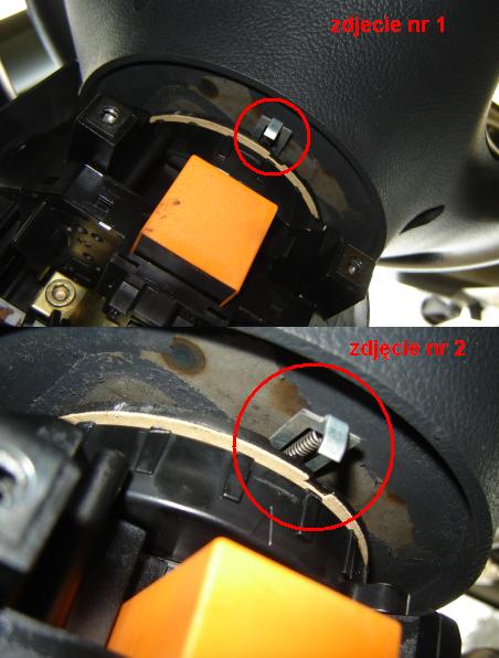

Otóż mam mały problem confused.gif. Pewnego dnia coś zaczęło mi hałasować (metaliczne dzwonienie) przy kręceniu kierownicą i włączonym kierunkowskazie 'w lewo'. Dodatkowo coś, jakby luźna część, delikarnie blokowało kierownicę przy skręcaniu.
Dzisiaj zajrzałem i faktycznie jest jakiś luźny element ze sprężynką między kierownicą a bodajże taśmą (nigdy wcześniej nie rozbierałem kierownicy). Nie udało mi się dzisiaj odkręcić kierownicy, postanowiłem poszperać na kąciku BBM za wskazówkami i tak trafiłem m.in. na opis Instel'a. W dokumencie ani na zdjęciu 3, ani też na 4 nie widzę tego metalowego elementu ze sprężynką. Czy ktoś z was przypomina sobie coś takiego i jesteś w stanie mi doradzić jak to naprawić (gdzie to wstawić)? Czy wystarczy zdjąć tylko kierownicę?
Załączam zdjęcie z problematycznym fragmentem.
Z góry dzięki za pomoc
Mariusz
Zanim odkrecisz kiere, odlacz akumulator! To sa blaszki o ile dobrze pamietam od blokady kierownicy.
To są blaszki od taśmy zwijaka są dwie widocznie jedna ci wyskoczyła albo sie odłamały zaczepy i lata lużno, o ile pamietam blokują one obracanie sie tasmy po zdjeciu kiery.W nowszych tasmach(chyba w mareach) już ich nie było.
W życiu na oczy tej taśmy nie widziałem icon_eek.gif - mam nadzieję, że mi nie wyskoczy i nie będę musiał jej zwijać boje_sie.gif (czy to się zwija czy do kosza i trzeba szukac nowej???). Do czego ona właściwie służy? hmm.gif
Dzięki za rady waytogo.gif. Jak rozbiorę wrzucę zdjęcia i napiszę pare słów ku potomności.
> W życiu na oczy tej taśmy nie widziałem - mam nadzieję, że mi nie
> wyskoczy i nie będę musiał jej zwijać (czy to się zwija czy do
Taśma to to czarne kółko nad pomarańczowym przekaznikiem(na twoim zdjęciu) służy do podłączenia poduszki i klaksonu.Raczej nie powinna sie rozwinąć.
P.S. przed zdjeciem kiery odłącz akumulator na jakieś 15 minut bo bedziesz musiał rozpiąć poduszke od tej taśmy.

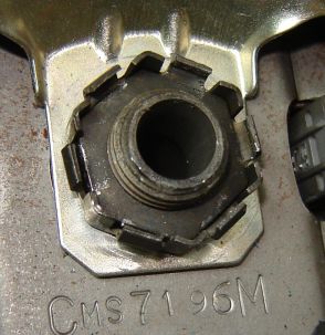

Tak to wygląda po zdjeciu kiery:
mały problem (mechanikiem nie jestem)
na nakrętce jest podkłądka zabezpieczająca przed odkręceniem.
Co teraz- odgiąć wszystko, nawet narożniki? Czy raczej powinno to się dać odkręcić bez odginania? Nie wiem jak się jej pozbyć- próbowałem odgiąć wszystkie języczki, ale żadna nasadka tam się nie zmieści, więc podejrzewam, że albo da się tę podkładkę zdjąć, albo odkręcić razem.
hehe.gif co ty chcesz odginać nono.gif odkręć ta śrubę i kółko masz odkręcone
tu się mylisz ponieważ włochy były takie głupie że dawali z tymi blaszkami i bez w różnych rocznikach 270751858-jezyk.gif wiem bo ostatnio mi taśma nawaliła i miałem do wyboru po 2 rodzaje z przeróżnych roczników ja mam 96 rok i blaszek nie ma
> co ty chcesz odginać odkręć ta śrubę i kółko masz odkręcone
A ja już cholera poodginałem te blaszki i pewnie dlatego teraz nasadka 24 nie chce wejść do końca frown.gif
Nawet w książce jest napisane, żeby odgiąć.
Ja nic nie odginałem udałosie odkręcic z tymi blaszkami nie były nigdzie "zakotwiczone" więc łatwo poszło.
Odkręca się z podkładką i jeszcze jedno nie odkręcaj śruby całkowicie zostaw na dwóch zwojach i szarpnij kierowniczkę coby puściła na wieloklinie. Jak będziesz miał odkręconą całkiem to przy ściąganiu gdy trzeba szarpnąć można rozwalić taśmę
