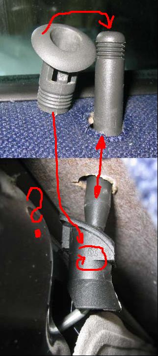

Posiadam w punto 2 centralny zamek na pilota z alarmem. Problem polega na tym, że nie otwiera i nie zamyka mi przednich drzwi pasażera . To znaczy nie wchodzi i wychodzi kołek. Wszystkie inne drzwi sie bez problemu działają. Drzwi pasażera muszę zamykać ręcznie, albo wciskając kołek od środka albo z zewnątrz kluczem. Słychać w tych drzwiach, że siłownik działa w górę i w dół. Ściągnąłem boczek z tych drzwi popatrzyłem ale nie stwierdziłem, żeby coś było urwane, kabel wygląda na ok. Może miał ktoś podobny problem, albo ma jakiś pomysł co to może być. Proszę o pomoc i jakieś rady. Z góry dziękuje.
Napisałem: "Słychać w tych drzwiach, że siłownik działa w górę i w dół" Może nie do końca, jest to siłownik bo nie widać. Ale dźwięk jest taki sam jak w przypadku innych drzwi. Strasznie ciężki dostęp tam jest i mało widać.

primo to diagnostyka czy siłownik CZ działa, jak już miałeś ściągnięty boczek to trzeba było sprawdzić czy się rusza.
potem podłączenie, nie na oko, a miernikiem.
Pewnie pręcik Ci wypadł z bolca wiec trzeba wymontować go -nie ma problemu-i naprawić wklejając kawałek miękkiego plastiku w rygielek
