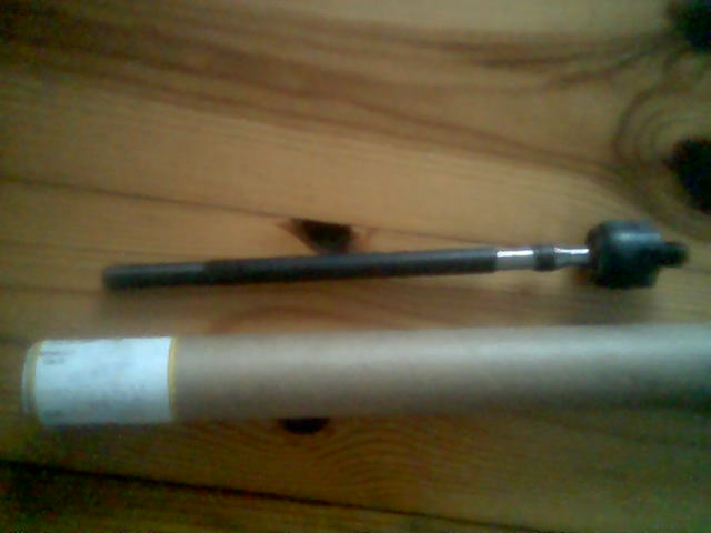

Na stacji kontroli pojazdow stwierdzili ze trzeba wymienic kompletne drązki... bylem w firmie ktora sciaga z francji czesci francuskie i mowilem "kompletny drazek kierowniczy" to dali mi taki pret z obu stron zakonczony gwintem (zaraz bedzie foto)
zastanawia mnie tylko czy aby nie powinno byc koncowek drazka kierowniczego....
a po drugie (choc nie bylem przy tym jak auto bylo na szarpakach) czy aby mechaniorzy nie poszli na łatwizne i zamiast koncówek drązków (ktore niewatpliwie są zapieczone i byla by walka z ich zdjeciem) zazyczyli sobie cale kompletne drazki kierownicze angryfire.gif jak czesto wymienia sie cale drązki bo troche mi to pachnie naciąganiem oink.gif?
[image]http://forum.autokacik.pl/files/279220859-dk.jpeg[/image]
To co dostałeś to jest drążek kierowniczy (osiowy) i masz racje że brakuje końcówki drążka.
Ale taka część nie puka w czasie jazdy... to ma jedynie wpływ na luzy na kierownicy.

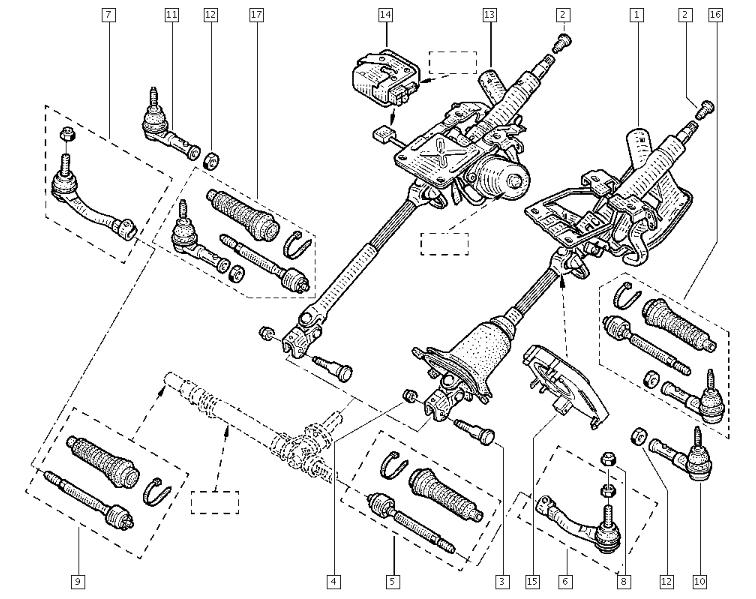

dla ułatwienia dodam rysuneczek:
osiowyt tzn TRW bo wiem ze sa 2 przekładnie kierownicze ja mam własnie TRW.
