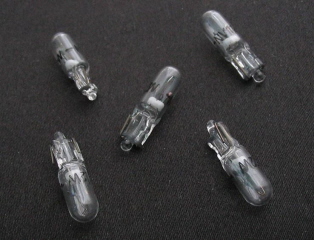

W MK2 wzbudza biglaugh.gif cz(ja osobiście mam żarówkę i opornik oraz diodę)
