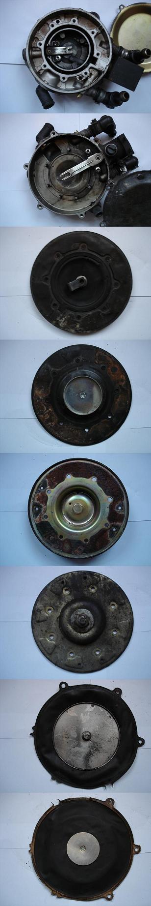

Oto jak wygląda - wymieniłem na Lovato, auto odżyło, przybyło mu 50% mocy... nie zdecydowałem się na regenerację, za dużo roboty, kosztowne naprawdę oryginalne membrany, brak gwarancji na powodzenie operacji...
Ocena:
- membrana wodna twarda jak deska, miałem trudności z ustawieniem biegu jałowego
- membrana II przebiegu flak, zawór nie zamykał sie do końca, regulacja czułości nieprecyzyjna...
I jeszcze jedno - rdza z parownika poszła w płyn chłodzący, musiałem go wymienić, 5 razy płukałem wodą układ...

Z czego wzięła się rdza?Jak widać reduktor jest ze stopu aluminim.
> musiałem
Korpus jest ze stopu lekkiego, ale dekielek jest stalowy, więc może stąd? Rdza jest po obu stronach membrany... Pozdr.
