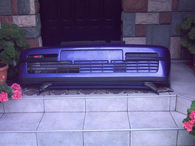

279229248-zdes.jpg Witam , od zawsze interesowało mnie gdzie w niektorych cc jest hak zlosnik.gif bo przeciez fabryka napewno niewypusciła by takiego CC ktory by niemiał haka,
i drogie pytanie czy mozna tak z normalnego haka przerobic na takiego ukrytego zeby zalozyc ten zdes co na zdjeciu ??

Takie zdesie były montowane w cienkich z klimka.Hak jest przykręcany.Wydaje mi sie,że można zrobić taki hak w cc bez klimy.PZDR.
wersje sx tez mialy taki hak
mozna zalozyc bo oba chaki sa przykrecane na 2 sruby do podluznicy ale razem ze zmiana hak tzeba zmienic zdes bo jak to bedzie wygladalo z_lol1.gif

ja u siebie mam schowany hak, mam zalozone mocowanie haka z sc, koncowke wkrecasz przez ten otwor podluzny po stronie kierowcy
