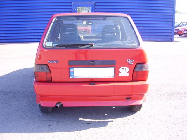

Widzialem w 3 swiatlo stop matowane chyba seryjnie. Czy mozna to jakos wmatowac do uno bez tego 3 swiatal stop??
Dodaje foto

Chodzi mi o to ze ja w moim uno nie posiadam tego swiata i bym chcial je jakos zamatowac czy jest taka mozliwosc smile.gif

To pasuje tylko od uno czy tez od jakiegos innego fiata??
Ja kupiłem na allegro oryginalny od Uno ale możesz kupić dowolny uniwersalny stop. Na Allegro jest tego sporo. Prąd ciągnie się z kostki z lampy (dwa zewnętrzne styki)
tylko nie przylepiaj na tą tasmę, ja dowaliłem na sylikon do szyb grinser006.gif

To oryginalne od uno podoba mi sie ale jest chyba zadko na allegro

Taśma jest fajna do momentu, w którym w samochodzie na słońcu zrobi się 60+ stopni wink.gif
Ja przykleiłem diodowego stopa do blachy za pomocą przezroczystego, dwuskładnikowego Poxipolu. Trzyma jak przykręcone i nie uplastycznia się pod wpływem ciepła.
