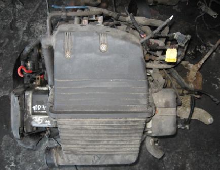

małe pytanko
czy do tego silnika bedzie mi pasować moja skrzynia z 1.1 ???? czy do tego silnika musi być inna??? jakby nie było widać to jest silnik z punta 1.2 z oznaczeniem 75

po mojemu pasuje, ale najlepiej czekac na opinnie tych co robili takiego swapa
Będzie pasować. Moment przełożenia zmieni się na wyższy indeks prędkości. No i but lepszy devil.gif
a jeszcze jedno pytanko czy trzeba dużo przerabiać w komoze silnika zeby wsadzić tocacko????
Hmmmm... Czytałem kiedyś na temat swapa silnika Punto do seja. Idealnie nie pasował ale dużo przerabiania nie było więc podejrzewam, że tu raczej powinno być łatwiej. Komora silnika jest większa.

nic nie musisz przerabiac
a jeżeli już to tylko przespawac łapy mocujące, ale nie popwinno byc takiej potrzeby
najbardziej mnie zastanawia łapa od strony rozrządu czy wogule spasuje wkońcu i to i to jet Fire
