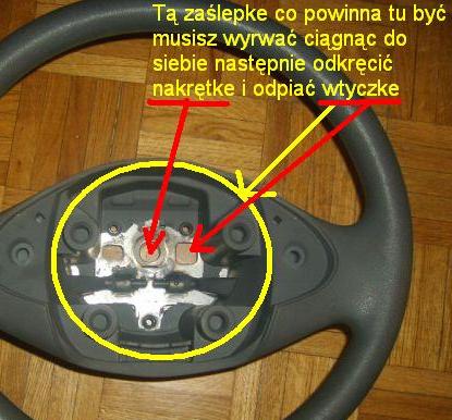

musisz wyrwac grinser006.gif srodkowa czesc kierownicy a pod nia kryje sie jedna nakretka bodajze 24 lub 26 odkrecasz zdejmujesz kierownice po uprzednim odlaczeniu wtyczki klaksonu, zdejmujac kierownice zdziwisz sie jaki ogromny niezagospodarowany schowek sie tam kryje biglaugh.gif

Ten schowek juz znam (pod ta pokrywa na poduszke)
> tu masz bardziej lopatologicznie
