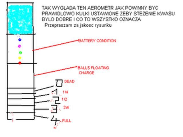

Witan mam taki problemik ,kupilem aerometr ale nie znam sie na stezeniu kwasu jak to prawidlowo powinno wygladac? doloczylem fotke morze ktos sie na tym zna i wytlumaczy mi jak to wszystko dobrac.W aerometrze znajduja sie kulki i jest tam skala na dolaczonym rysunku to przedstawilem Dzieki z gory za pomoc.

Z tej twojej podziałki za dużo nie rozumiem. Zrób foto areometru.
