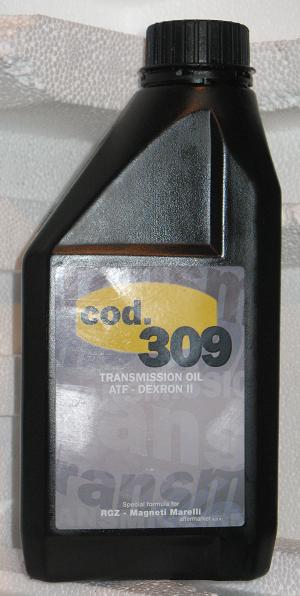

Dolanie innego o tych samych parametrach ATF - DEXRON II nie powinno mieć negatywnych skutków. Ja wymieniałam cały na taki jak poniżej, o Mobilu wyczytałam w referacie ze śmietnika - wymiana płynu układu wspomagania
