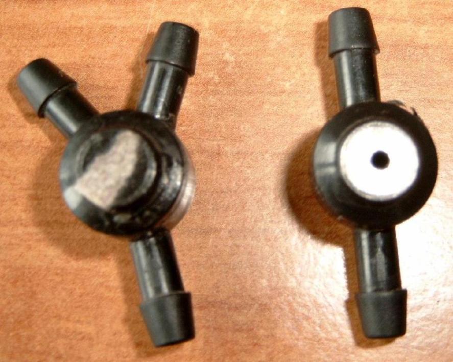

Wkurzały mnie ledwie psikajace spryskiwacze i mała inwestycja w kwocie 12zł w ASO za taki zestaw:

Sprawa załatwiona, trójniczek i prosty zostały kupione w ASO do SIENY (w innym sklepie proponowali od PUNTO), ponieważ do BRAVO tak im się wymyśliło by razem z zaworkami wszelkie rureczki w sprzedaży "wiązanej" wcisnąć he he. Zapłaciłem za oba 24 zł. z groszami. Z trójniczkiem poszło jak z płatka i aż się zdziwiłem, że z każdego spryskiwacza nie trzy a cztery strumyczki bębnią o szybkę. Ze spryskiwaczem tylniej szyby poszło trochę trudniej (ale tylko z przyczyny niedoinformowania), wychodząc z założenia, ze trójnik przy przednich pryskawkach no to prosty będzie w piątych drzwiach. Parę plastikowych zatrzasków, wkrętów krzyżakowych, dwie śrubeczki imbusowe i plastikowa maskownica zdjęta (kiedyś walczyłem z nią przy zmianie wkładu trzeciego światła stopu). Eureka! jest tuż przy napędzie silniczka wycieraczki, trochę inny, mało miejsca na paluchy, ale po chwili gimnastyki siedzi na miejscu zgodnie z kierunkiem trójkącika na zaworku. Biegiem do kabinki, pompka wyje a tu kiszka, coś słyszę pod komorą silnika, kurde leci płyn na posadzkę a ja nie wiem skąd i dlaczego (w garażu byłem sam). Patrzę i widzę, że mokro. Biegiem do wajchy i sprintem pod machę i jeszcze raz, (pisanki jak berety, chłop chce być szybszy od swojego zadka ha ha ha). W sukurs przychodzi święta patronka browarna i kochana puszka (już pusta, mniam) umiejscowiona miedzy kołem kierownicy a dźwignią sterownika uff, pompka pracuje a ja filuję: za akumulatorem nad zbiorniczkiem płynu hamulcowego (brawa 1,4 12v) siedzi sobie cholernik i sika aż bryzga. To, co wymieniłem na klapie z tyłu to tylko łącznik ułatwiający demontaż napędu wycieraczki zespolonego ze spryskiwaczem, he he. Sorki za tak rozległy list, ale krótszy nie oddałby tej dramaturgii widowiska ha ha ha. Cześć

Fajnie, że to sobie naprawiłeś, ale za zaworki to przepłaciłeś. Tego nie kupuje się w ASO, w każdym sklepie motoryzacyjnym to jest. Ja płaciłem za trójnik 5 zł, za zaworek od tylniej wycieraczki 3,5 zł. Ile browara byś miał za resztę kasy........ smile.gif
