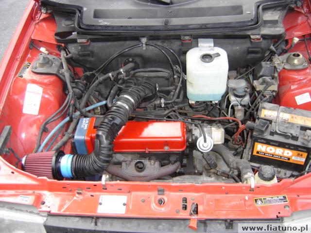

Ja mam w swoim 1.1 dolot od xr3 troszkę przerobiony. Jest ok i niedrogo wychodzi. Tylko ciężko dostać. Ja mam od znajomego mechanika...
To stare zdjęcie i dolot nie jest za dobrze widoczny. Teraz w miejsce tamtej prowizorycznej taśmy są opaski a w środku taka specjalna rurka. Ale brzmi super devil.gifdevil.gifdevil.gif
Qrcze - z malymi silnikami jest taki maly problem: ciezko jest dobrze umiescic filtr. U ciebie jest kolektor wydechowy z przodu - troche kicha - po paru km ciagniesz pewnie cieple powietrze. Trza by chociaz samemu filtrowi jakas izolacje termiczna zrobic, no i umiescic blizej atrapy.
U mnie juz nie ma takiego problemu - musze tylko jeszcze dodatkowo zrobic jakis chwytak do zimnego powietrza, bo filtr mam przy samej atrapie no i chlodnicy. Ten chwytak bedzie tez robil za oslone termiczna dla filtra - ale to pozniej - w tym miesiacu fundusze na unolota zostaly wyczerpane - przeglad, OC, plyny...
Po co mu dod osłona skoro idzie od atrapy? To wysyarczy w zupełnośi. Poza tym aż tak kosmicznie zauważalnej zmiany to nie będzie mlot.gif Pewnie że dobrze by było jakby filtr brał zimne ale czasem środki i praca nie są pomierne do efektu...
