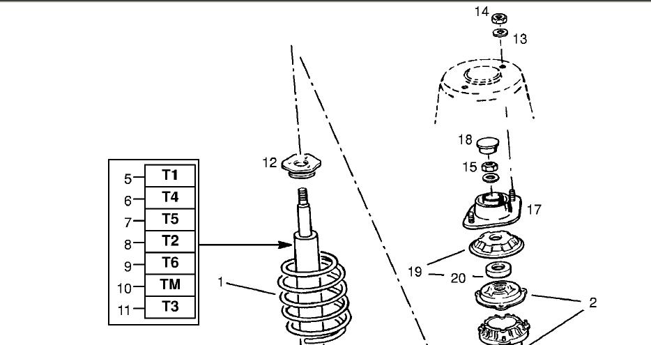

Raczej nie mozliwe, zeby "wytarl sie rant" jak piszesz.
Trzpien amorka jest utwardzany, gdyby byl "mietki" smile.gif to po pierwszym bujnieciu autem by sie skrzywil i czulbys bez pomiarow na przegladzie, ze nie tlumi.
Sprawdzilem w tym nowym EPC i zobacz w zalaczniku, ze jest podkladka.
U mnie ja bylem przy wymianie i nie mam tej podkladki, poniewaz mam z powrotem zalozona orginalna srube, ktora jest wyzsza od tej w zalaczniku, bo ma rant "jakby wytoczona z podkladka".
Wielkie dzieki za info
wloze jakas podkladke, as ruby sa oryginalne nie zmienialem
