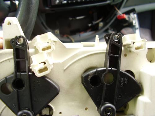

Skoro poszło tak łatwo zabrałem się za podświetlenie konsoli nawiewu .
Otwieramy popielniczkę , wykręcamy dwie śrubki jest nasza.
Następne dwie ,czerwone po otwarciu,żółte po wyjęciu popielniczki.
Tu znowu winowajcą są żaróweczki , szybka wymiana i działa .
Montaż oczywiście w odwrotnej kolejności tylko pamiętajcie o sprężynce moja została i musiałem jeszcze raz rozbierać .
