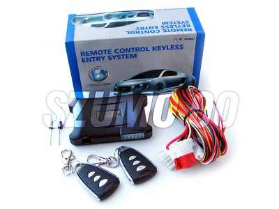

i mam takie pytanie: czy nową centralkę (tą z pilotem)się doczepia do orginalnej fiatowskiej czy raczej zamienia?

Nic nie zmieniasz. Nowa centralke dolaczasz przeciez tylko do przewodow sterujacych silownikami (no i oczywiscie gdzies do zasilania, ale to w tej chwili nie wazne).
Trzeba tylko znalesc dwa przewody, ktore ida do silownika od zamka (obojetnie od ktorych drzwi, byle tylko od przednich, tam gdzie sa silowniki master - te z czujnikami przekrecenia kluczyka).

ale czy orginalną odłączam?(bo jak widzisz w tych sprawach jestem zielony mlot.gif)
> zielony )
Robisz tak jak Ci pisalem. Nic nie odlaczas. Jak bys odlaczyl oryginalny sterownik, to nie wiem, ale moglo by w ogole przestac dzialac sterowanie zamkami, a juz na pewno nie bylo by sterowania z kluczyka.
