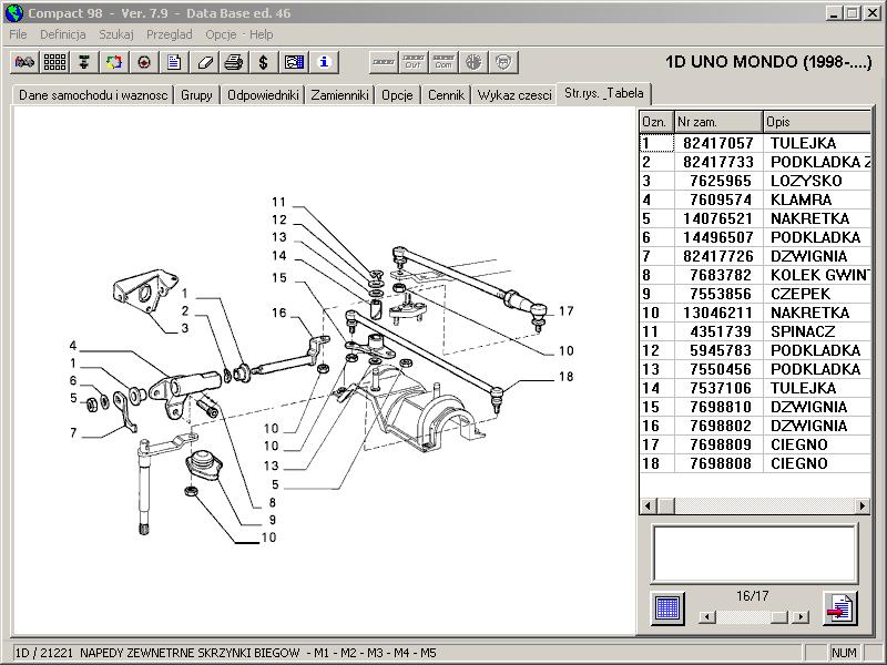

Jesli masz taki system wodzikow to spadl ci ktorys z nich (17,18)Zajzyj pod mache i sprawdz 279281799-275407984-222.jpg

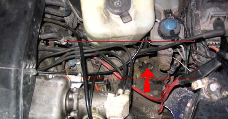

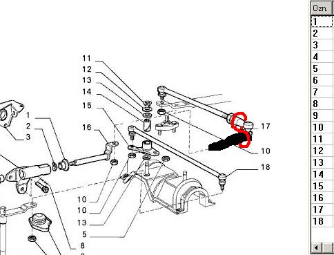

Tak na wystokosci skrzyni biegow Za aparatem zaplonowym U mnie spadlo tam gdzie zaznaczylem strzaukom Ale rownie dobrze moglo spasc z drugiej strony (tam w lewo) 279281921-11111111111111.JPG
> A te cięgna 17 i 18 to tylko w aso czy można je gdzieś poza aso kupić
> ??? Bo mi 3 zaczyna się przez to ujostwo blokować
Mozna gdzieindziej ale raczej tylko na zamowienie Jedno wodzidelko kosztuje okolo 100 sciana.gif Ja to poprostu podrutowalem zeby nie wypadalo passed_out.gif

Spadła ta "bliższa blaszka" z mocowania po prawej stronie, założyłem i działa. Ba, nawet już wiem, gdzie i jak można podregilować aby łatwiej się przełożenia wybierało wink.gif
Jest jeszcze jedno pytanie - jak teraz zabezpieczyś to coś przed kolejnym spadkiem podczas przejeżdżania przez jakąś dziurę ? nie uśmiecha mi się zakładanie tego badziewia co chwila wink.gif
Po przejechaniu kawałkapo mieście "zapiekło się" i nie dałem rady tego ściągnąć (no, jakbym walnął albo zaparł się, to bym zdjął - ale po co wink.gif )
