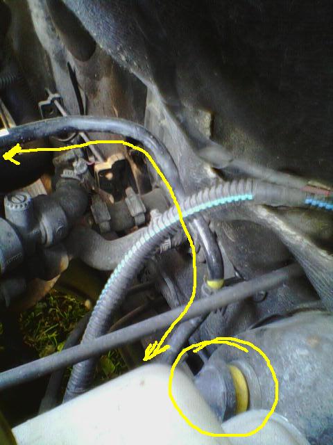

Sprawdź szczelność rurki podciśnienia z kolektora do pompy hamulcowej

Na zbiorniczku mam wyraźnie napisane "Use only DOT-8". Jednak po kontakcie z poprzednim właścicielem okazało się, że był płyn zmieniany na dot4 i już wszystko jasne.
Dzięki wszystkim za odpowiedzi. Póki co dolałem minimalną ilość płynu i czekam na rozwój wydarzeń. Rurka, o której pisał City wydaje się szczelna, ale jeszcze będę dzisiaj dokładniej to oglądać.
