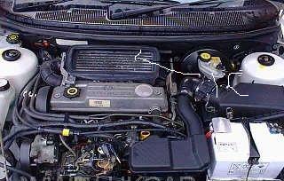

IC nie wiem czy jest
Komora silnika wygląda mniej więcej tak
przepływomierz może wyczyścić, ale w tym dieslu to czy on jest czy nie to różnicy nie ma wink.gif
