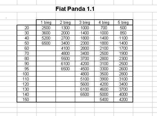

Temat oszczędzania paliwa w wątku o silniku 1.2 nasunął mi pytanie. Jako że nie mam obrotomierza to nie wiem przy jakiej prędkości na poszczególnych biegach jest ile obrotów. W taktym wątku ktoś napisał, że żeby jeździć ekonomicznie nie należy m.in. przekraczać za często 4000 obr/min
Czy ktoś z silnikiem 1.1 i obrotomierzem mógłby napisać przy jakiej prędkości na poszczególnych biegach przekracza się 4tys obr?
Z góry dziękuję

byl kiedys watek o tym:

u mnie najmniejsze spalanie wychodzi przy V biegu około 80km/h czyli koło 2200-2300 obr smile.gif wtedy licznik pokazuje 3.9-4,4 l/100 km ok.gif
W teorii przy spokojnej jeździe dla silnika 1.1 powinno zmieniać bieg przy 2750rpm czyli maksymalnym momencie ,a dla przyspieszenia wykorzystuje się przedział moment-moc czyli w 1.1 2750-5000rpm. Generalnie 1.1 i 1.2 w Pandzie ma spory moment przy małych obrotach więc można jeździć na małych obrotach(2-3tys) nie obciążając silnika co owocuje małym spalaniem. 1.2 w Pandzie jest bardziej ekonomiczny niż 1.1 bo ma przy podobnych obrotach większy moment ,a więc z reguły jest mniej obciążony..
